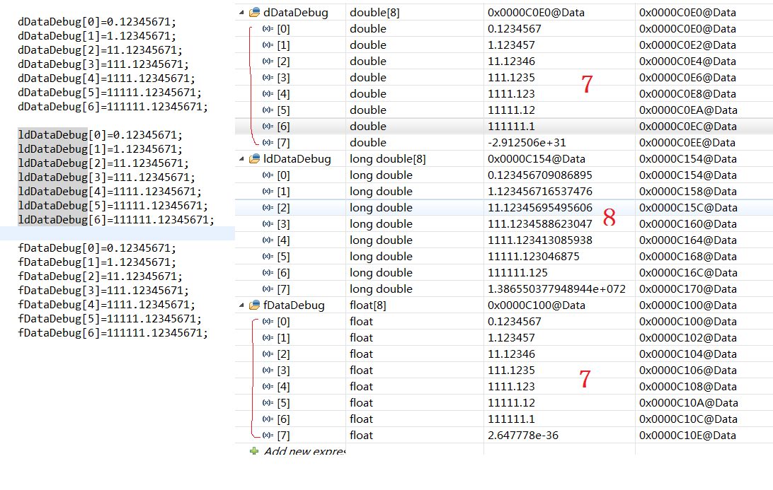

现在需要利用TMS320C28346对数据进行IIR滤波,为了保证计算结果相位准确,计算中系数和中间变量需要使用双精度浮点数。我就想问问CCS6.0中进行调试编译,变量定义为double型是有效的吗?
