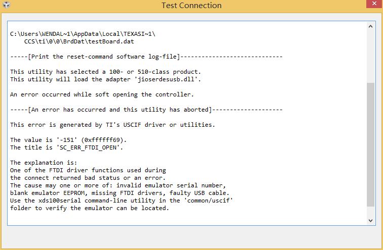

InstaSpin FOC 高压套件和配套的28027控制卡进行实验,但是总是连接出错。跳线都是按照手册操作的,错误如图所示。
采用高压套件TMDSHVMTRINSPIN和配套的28027控制卡进行实验,但是总是连接出错。 采用高压板上的仿真器xds100,28027控制卡上的跳线和高压板上的跳线都是严格按照说明书上操作的,请高手帮帮忙。报错如图所示
