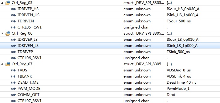

  • 请问如何调整drv8305的驱动电流,使用lab05b 程序,具体如何设置驱动电流IDRIVE。
  • DRV8305 在輸出pwm到mosfet gate腳之間 不能串電阻
    原因是內部集成電路會因這顆電阻導致 IDRIVE輸出電流跟實際不同
    若已經有放這顆電阻的話,請改成0歐姆
    另外透過SPI寫入暫存器去控制IDRIVE
    把GS腳訊號量出來就知道差異性了!

    现在想修改下drv8305的驱动电流。IDRIVE
    我在运行lab05b(程序未做修改)发现drv8305的寄存器显示与其默认值不同。
    IDRIVEP_HS = 30mA ,IDRIVEN_HS = 1A
    IDRIVEP_LS = 30mA ,IDRIVEN_LS = 1A
    为什么显示的不是默认配置50mA/60mA?我的硬件电路在28069的SPI接口和DRV8305的SPI接口中间放了一个隔离芯片,会是隔离芯片的原因?
    这样的配置对于双mos并联使用,是否合理?应该配置为多少?
