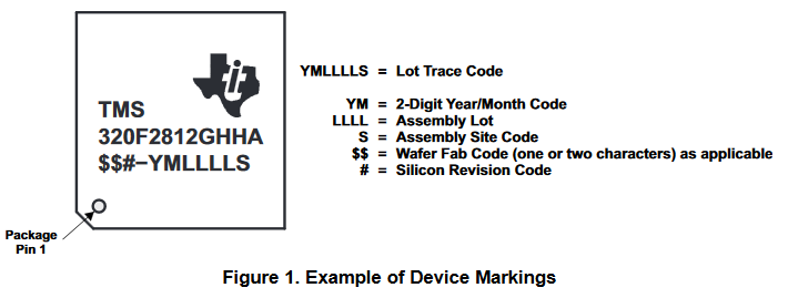

如何看SM320F2812 GHHMEP CG-18BK17W的生产批次号?
你好,这个在勘误表中有说明,http://www.ti.com.cn/cn/lit/er/sprz193q/sprz193q.pdf
这个比较奇怪啊 SM不是量产的吧
18BK也不对啊 不懂什么批次的
楼主用的芯片是军品
