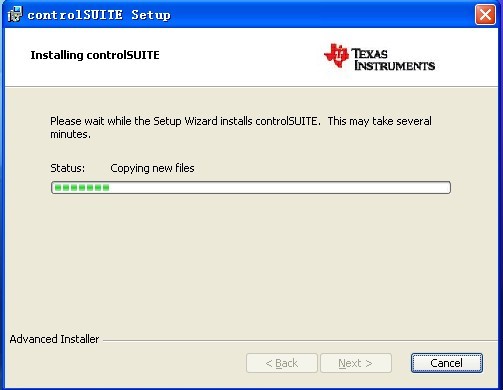

从官网下载了最新版的controlSUITE,安装时到这个地方就一直停在那里了,怎么回事啊??

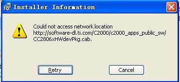

等了一会后跳出这个来对话框来:

楼主你好。
请检查一下你的网速是否有问题,我安装时也碰到过这样的问题,如果网速不稳定,就多试几下“Retry”。如果还是不行的话,建议删除掉C:\TI\ControlSUITE目录下所有东西,重新安装试一下。
