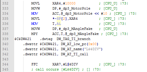

可是,我在CCS6中对28027用C写这段程序,查看其生成的ASM文件,是如下这样:
它call了除法子程序。
我想问:
1)这样call出来的除法效率怎么样?
2)对于28027有没有必要用汇编写这种乘除法?
3)如果有必要,如何将汇编嵌入C程序中?有没有例子可以参考?
