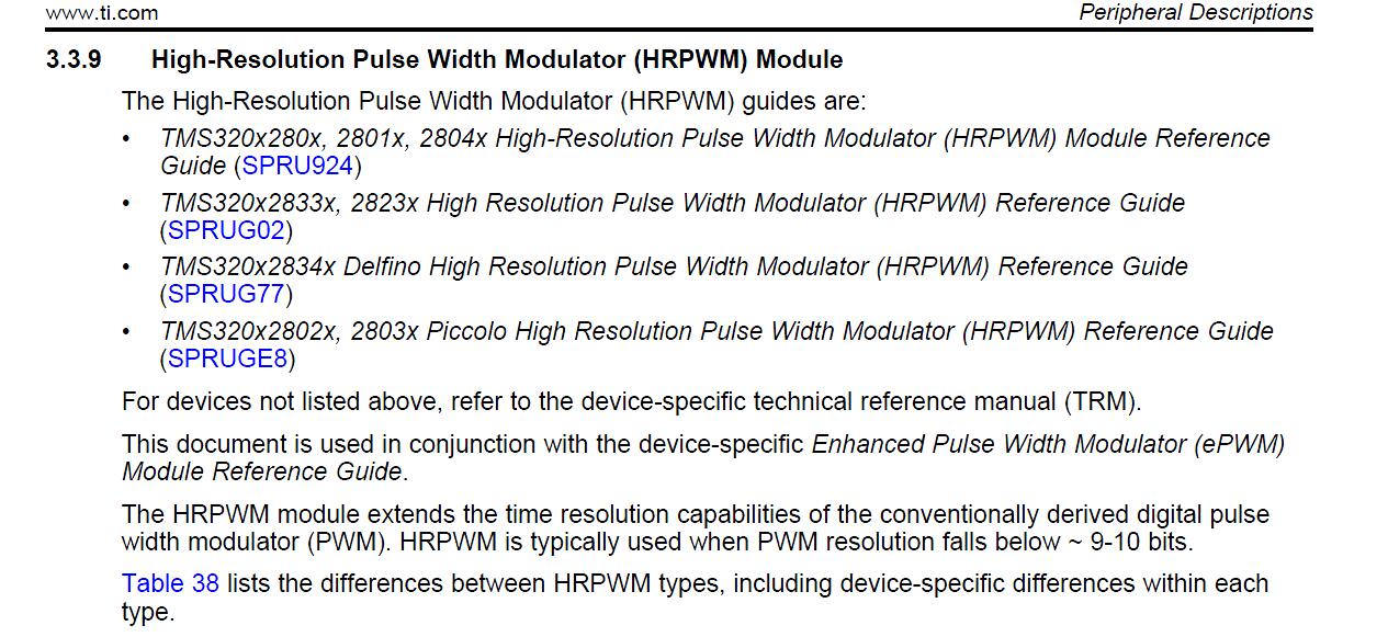

问题1:如下图所示为什么没有TMS320F2837X系列的文件?还是说参考TMS320F2834X的?

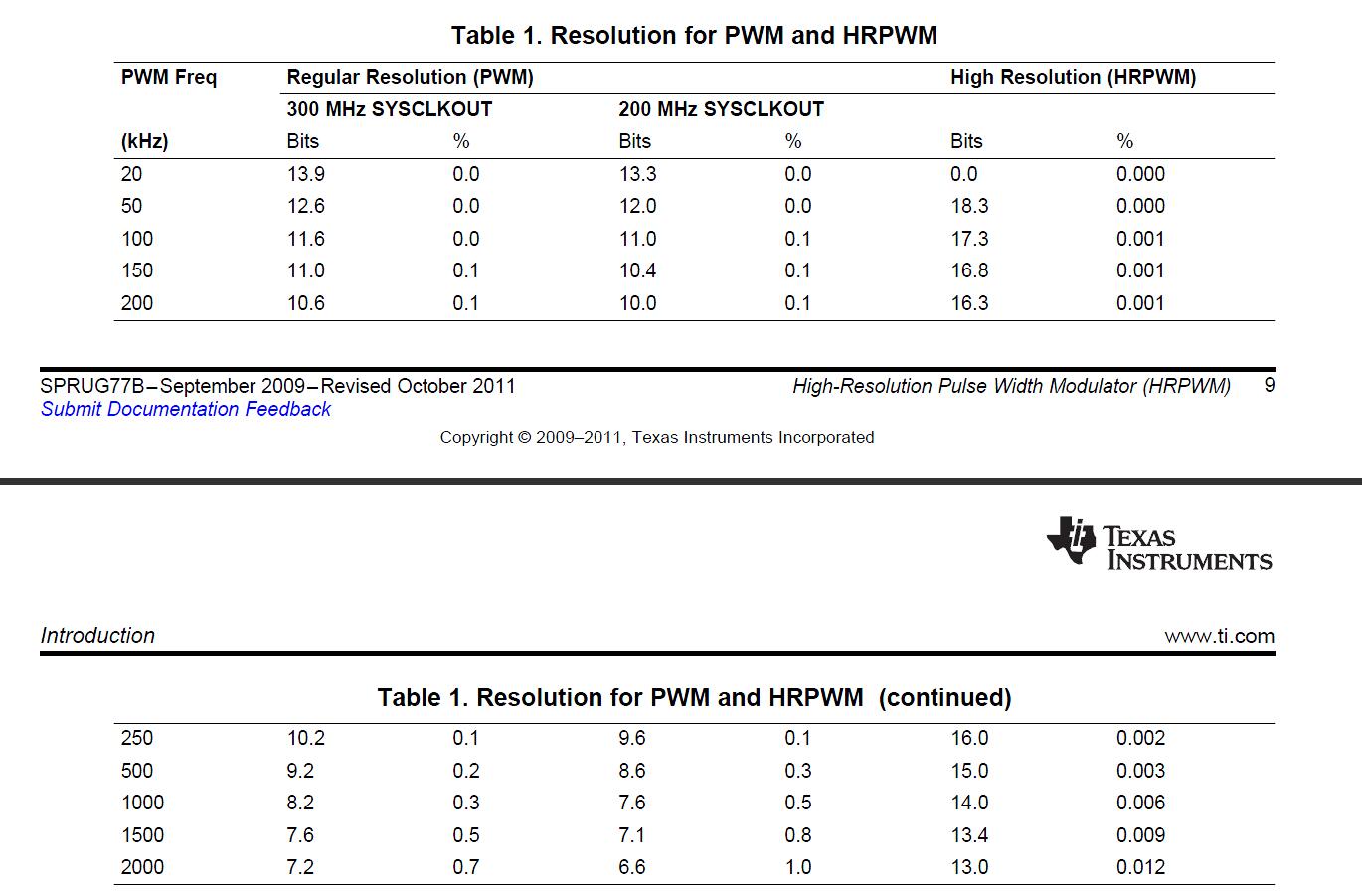

问题2:如下图所示是TMS320F2834X的文件内对HRPWM的说明。其中300MHZ SYSCLKOUT和200MHZ SYSCLKOUT指的是DSP的主频?而下面的具体的PWM和HRPWM的对比是指300MHZ和200MHZ的情况下都满足?
