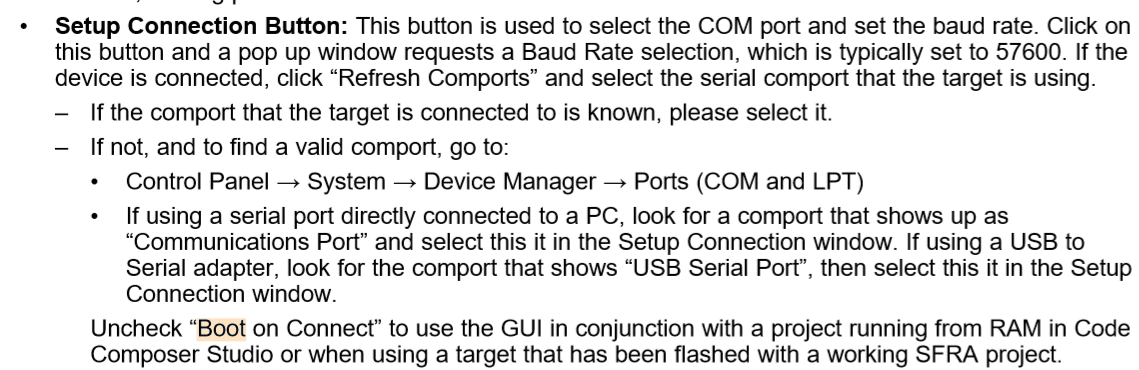

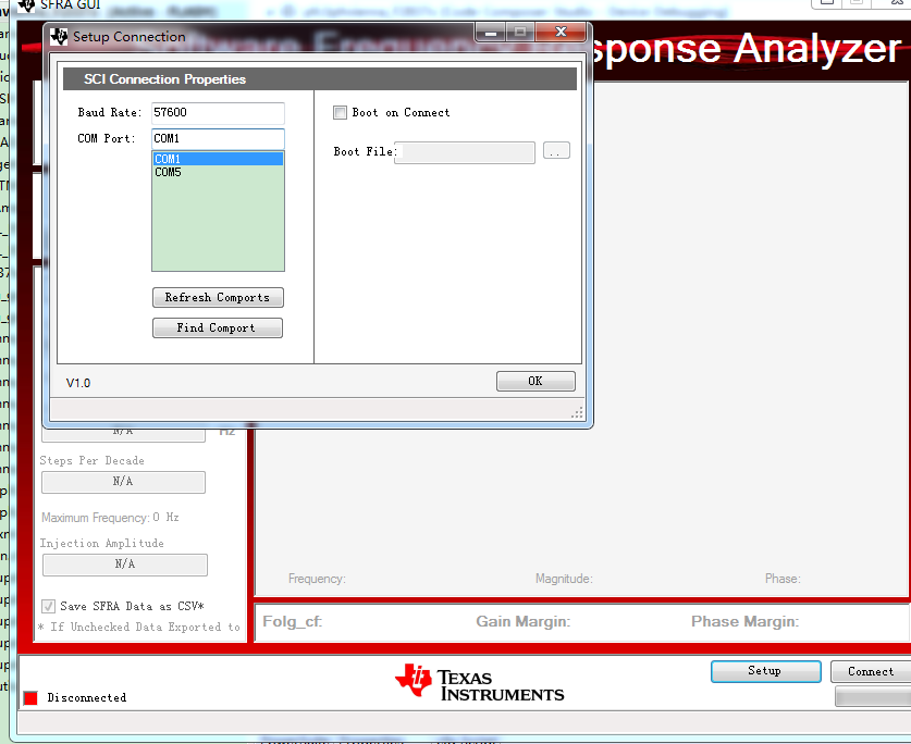

这是VIENNA整流器里面的例程中的SFRA,没有boot file连接不上这个界面,哪里可以找到这个文件呢?C2000SDK里面没有

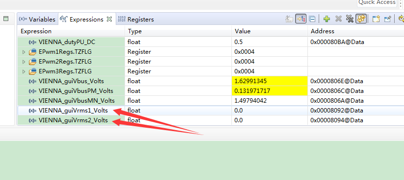

为什么除了直流侧的电压之外,输入电压电流的值都不更新呢??这是咋回事?我是一步步按照指导来做的。
