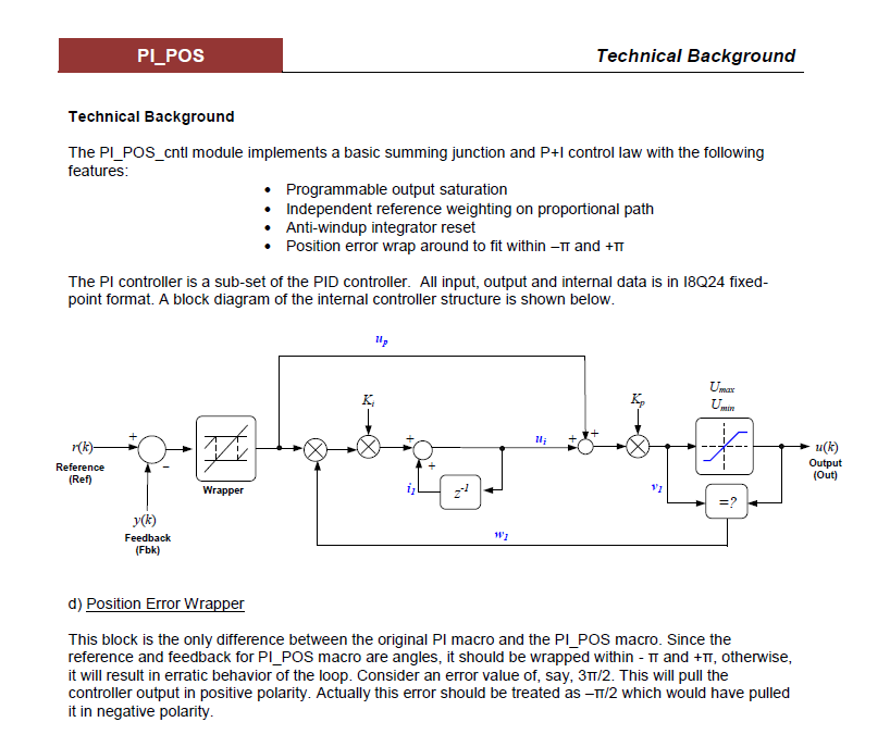

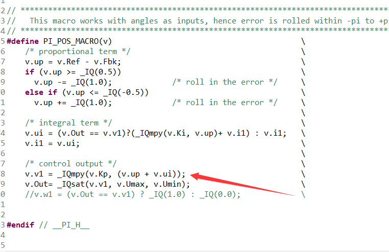

库中
v.v1 = _IQmpy(v.Kp, (v.up + v.ui));
按照框图中 应该是
v.v1 = _IQmpy(v.Kp, v.up) + v.ui; 呀 ,?????????
