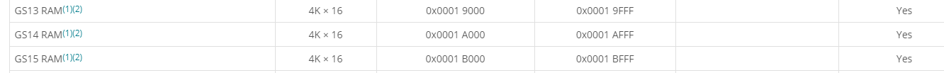

你好,我在查看tmdxiddk379d的例程(C:\ti\c2000\C2000Ware_MotorControl_SDK_3_00_01_00\solutions\tmdxiddk379d\f2837x)的时候,发现其中的RAM cmd文件如下:

对于CPU1TOCPU2RAM和CPU2TOCPU1RAM ,通过查看28379d的datasheet,发现这二者实际的起始和结束地址应该是如下:
即按照我的理解,这个地方的配置不应该是:
CPU2TOCPU1RAM : origin = 0x03F800, length = 0x000400
CPU1TOCPU2RAM : origin = 0x03FC00, length = 0x000400
实际上在打开一个empty_driverlib_main_cpu1的例程的时候,里面的cmd文件也是这么描述的:
因此我想请问,iddk例程里cmd文件的0x03A000和0x03B000又是指向何处呢?此外,RAMGSx的分配似乎和empty_driverlib_main_cpu1也是始终差了一个0x001000,iddk中的例程对于RAMGS15的分配,起始地址是0x01C000,而datasheet中的描述则是0x0001B000:
那iddk例程中这个最后RAMGS15的0x01C000又指向了哪里呢?
