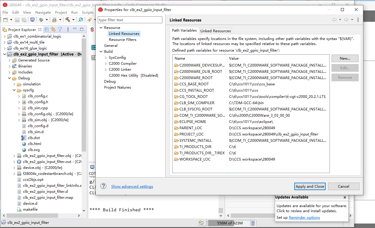

操作顺序依然是根据手册来的,软件也安装过了。设置的路径以及运行结果如下图所示,但找不到CLB.VCD文件。望解答,谢谢!

  • 请您给出在build工程时,console的完整信息
    看起来您的路径设置是没有问题的
  • 请确保您使用的是下面的TDM文件
    https://sourceforge.net/projects/tdm-gcc/files/TDM-GCC%20Installer/tdm64-gcc-5.1.0-2.exe/download
    并且不要选择下面的设置
    我这是可以正常生成的
