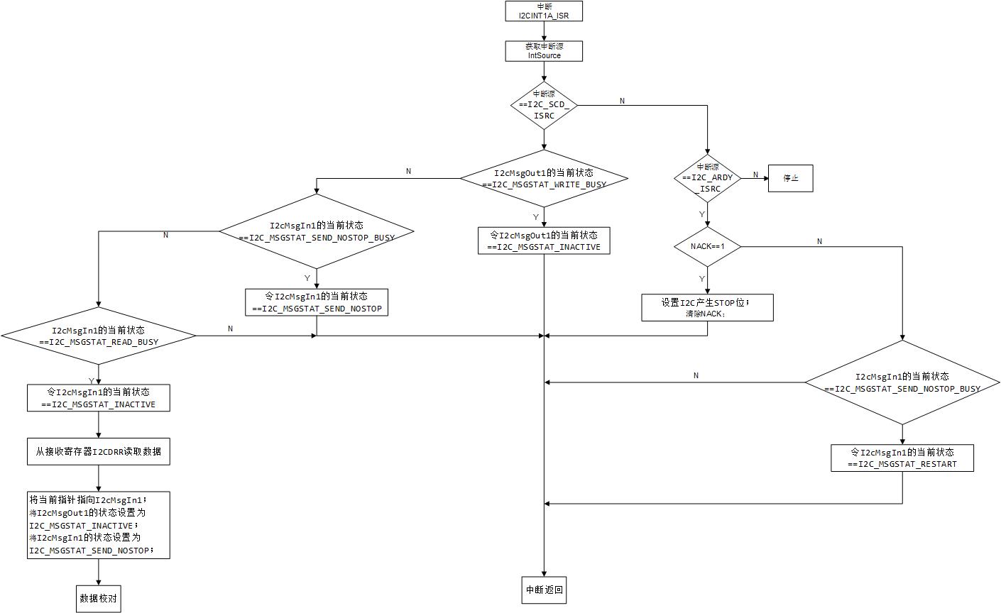

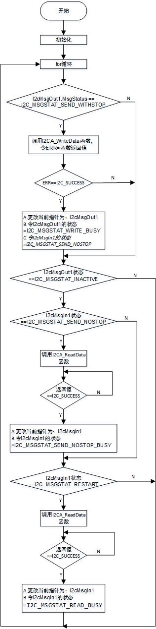

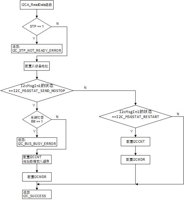

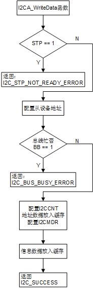

大家好 C2000系列的I2C例程有点复杂 我记得在哪里看到过一个英文版本的流程图 但是找不到了
百度文库里有一个文档里详细描述了例程的流程图 有个地方应该有问题 为了大家方便 我用VISIO重新绘制了流程 供大家参考
测试用的芯片是24LC16 16Kbits的EEPROM 选这个芯片是考虑page大小为16字节 C2000系列的I2C有16字节深度的硬件FIFO 这样操作起来方便一些 下面是各流程图
主流程图
写流程图
读流程图
中断流程图
