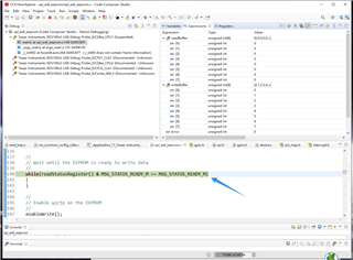

您好,我上午改好了引脚和通道,其他地方没有改。
我用的单步调试,发现程序一直卡在图中这个地方,没办法向下运行。
不知道是什么原因导致的。
我之前在这个例程的基础上修改,调过外扩SPI FLASH,数据可以正常写入和读回来,是可以正常运行程序的,只是自己写的擦除函数部分,没有起作用。
额,抱歉,似乎访问SD卡没这么简单。你看一下这个帖子:https://e2e.ti.com/support/microcontrollers/c2000-microcontrollers-group/c2000/f/c2000-microcontrollers-forum/966979/tmdscncd28388d-microsd-card-read-write-issue/3580088#3580088
另外可以参考F28377D的SD卡访问例程:C:\ti\c2000\C2000Ware_3_04_00_00\device_support\f2837xd\examples\cpu1\sd_card
