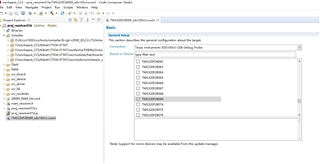

想问一下大家,CCS10.2中没有28069F和28069M,我目前用28069M想运行InstaSPIN-FOC来评估电机参数,选了28069之后还能运行这个库吗,或者说怎么才能选到28069M这个芯片

可以的,您直接选择28069就可以了
