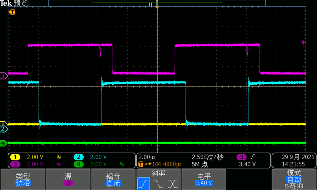

      最近降TIDM-02000基于PCMC的程序移植到280025C,测试发现同步整流PWM波在峰值电流大于给定电流的时候波形异常。
      下面是我测试的波形:
     绿色为:EPWM4A,
     蓝色为:EPWM4B,

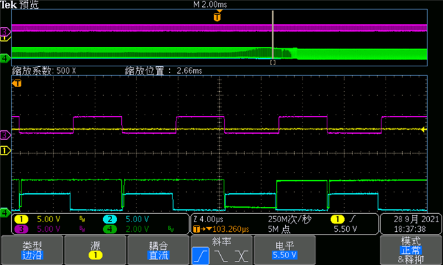

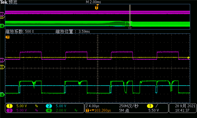

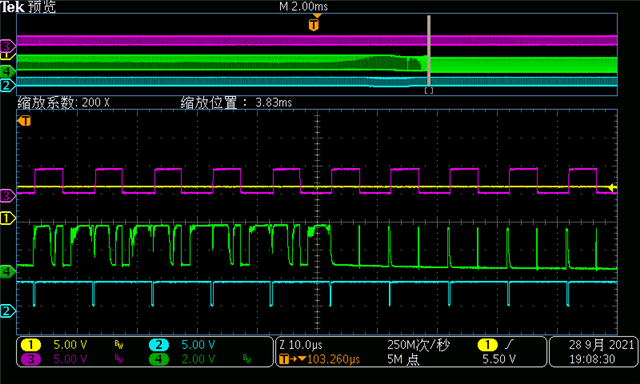

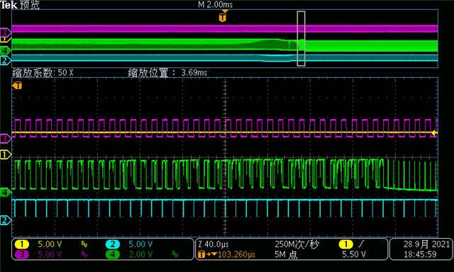

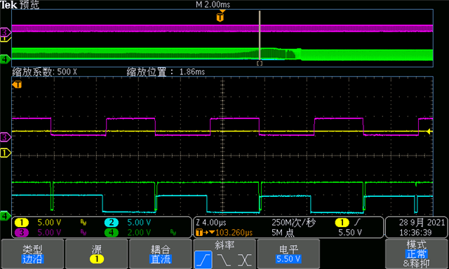

     展开的细节:
     从图中可以看出,EPWM4A波形 混乱,最终稳态的波形也不正确。但是EPWM4B是正确的。
     其实在峰值电流大于给定的过程中,有以下几个阶段:
从这个过程看出,好多种情况。
但是如果峰值电流没有大于给定值的情况下,波形是正常的。
对了测试环境是在峰值电流反馈的AD口直接给了一个稳定的电压,实际工作峰值电流的波形应该比这个差,感觉好慌?
