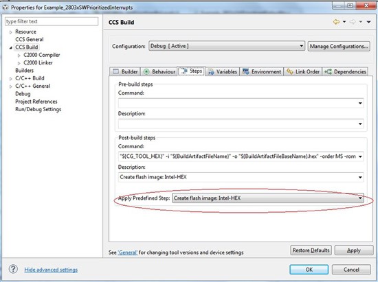

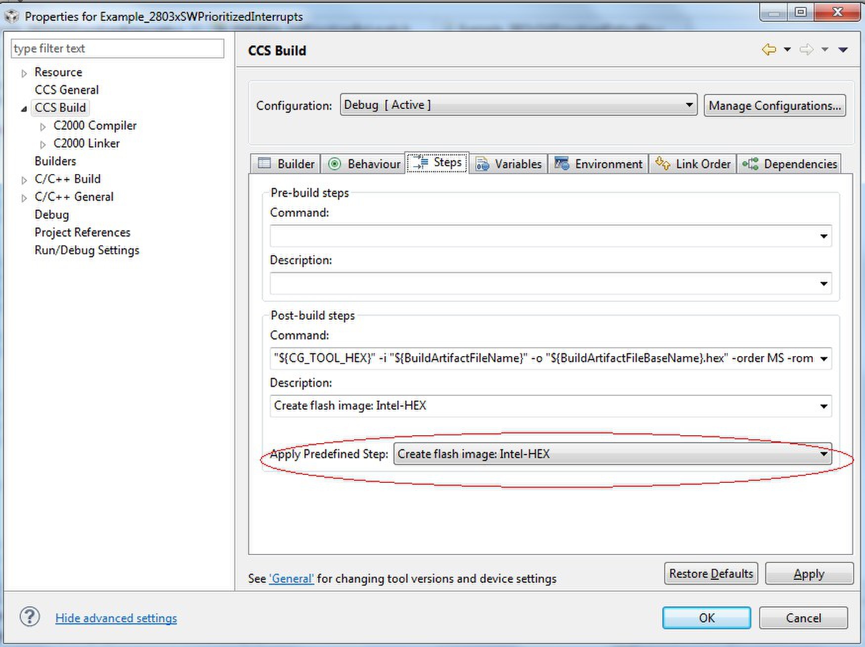

    CCSv5生成HEX
    1.在IDE中选择 菜单   project->propertise打开下面界面。 2.在左侧选中CCS Build 在右侧的选项卡中点击Steps 3.在最下方Apply Predefined Step选中 Create flash image: Intel-HEX 4.在编译的时候会自动生成一个xxx.hex文件。
    如果要改成ASCII的hex文件,只要修改上面的命令行-i 改成-a
