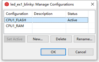

配置为FLASH,如图所示:

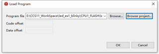

FLASH烧写:
烧写完成后:

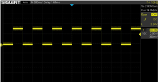

IO口翻转波形:
可是控制板掉电重新上电之后就没有上面的波形了,是不是意味着程序没有烧写到FLASH中?另外,我板子上的JTAG电路是这样设计的,没有用到14PIN,这样会有问题吗?还是说我哪里没有配置对?烦请指点,谢谢!
