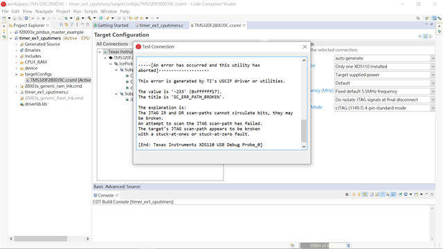

Hi, 第一次利用CCS1100 > XDS110 DEBUG PROBE > TMDSCNCD280039C 運行一個簡單範例, 但連接運行發生問題, 我不知道下一步可以做什麼!
提供一些參考資訊!
還需要那些資訊, 可以告訴我!
Thanks

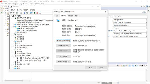

你好,很遗憾的是我手头也没有这款开发板,只能根据调试其他开发板的经验指导一下。
我看你的截图来说,仿真器的驱动应该是安装正确的,可能是你的硬件设置有问题。有没有试过用板载的仿真器来连接测试?

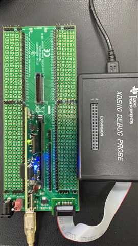

另外,有没有参考过这份使用说明来设置板子上的硬件?www.ti.com.cn/.../spruiz4a.pdf
你好!
我遺漏了說明S1:A 它必須設置在OFF,
原來XDS110一個板載是通過USB-C, 另一個XDS110 DEBUG PROBE是通過JTAG,
問題已解, 謝謝!
