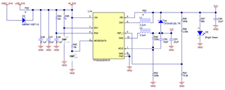

请问TMS320F28388D的1.2V core和3.3V IO 这两个电源有上电时序要求吗?
在手册中没有找到
不过看到MCU063B(002)_Sch中有如下设计:
电源1也就是3.3V是上电直接输出的
电源2 的使能引脚做了RC电路延迟,计算延迟时间约600uS:
如上图右侧计算的结果

F28388D的VDD和VDDIO上电时序没有要求,新一代的C2000芯片似乎都不再强调上电时序,更多的是对电压的要求,datasheet中说明的是:
VDD Requirements: During the supply ramp, VDD should be kept no more than 0.3 V above VDDIO.
