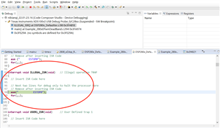

      关于TMS320F2808仿真进入非法中断,这个问题真的很让我困惑无比,希望能得到帮助。本来我认为有可能是仿真器或者电脑,又或者是开发板的问题。现在电脑换了一台测试,还是不行,仿真器也在淘宝买了一个,也还是不行。在淘宝另外买了一块开发板来测试,还是不行。

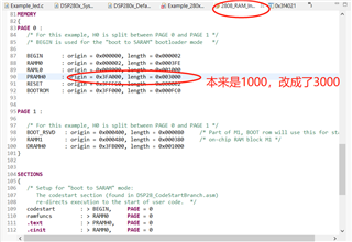

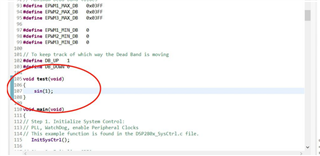

     最终经过大量的测试,目前至少是有这个问题导致进入非法中断。我只是用了官网下载的例程“epwm_deadband”,添加了“math”头文件,和"test()"函数。结果发现编译没有问题。但是仿真的时候就进入了非法中断。而且,我主函数也没有调用“test()”函数。
   这让我真的没法理解。而且我的项目也是需要用到sin()等函数的。

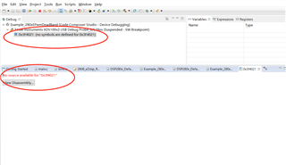

又或者提示No source available for "0x3f4021"的,真是太奇怪了
