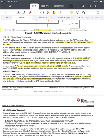

PHY Reset Signal描述部分 看起来是描述了两种方式 一种是ESC和PHY同步复位 在这种情况下 复位信号需要有下拉
另外一种模式 先释放ESC 再释放PHY 在这种方式下 复位信号是IO的控制方式 由MCU控制 我的理解对吗 这是问题1
问题2 以上两种复位方式的 会在什么情况下使用呢 它们的前提条件是什么呢
问题3

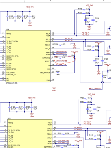

上图为TMDSCNCD28388D中的设计 GPIO155需要加下拉电阻吗 有可能需要下拉吗

    对的,在第一种情况下, ESC_PHY_RESETn 信号输出由 F2838x 的 ESC 控制。
    您可以参考下这个帖子选择由 ESC 控制或 IO (手动) 控制的复位是取决于系统 /PHY 要求 (也就是说是否有理由将 PHY 保持在复位时间内)。
    这个问题工程师需要再看下。
    也有相关记录:ESC 控制复位需要一个下拉电阻,但 controlCARD 设计可能假定复位是由 IO 控制的。
    此外, DP83822I 的复位信号是具有内部上拉的:
  • 上图为TMDSCNCD28388D中的设计 GPIO155需要加下拉电阻吗 有可能需要下拉吗
    您好,工程师认为最好将下拉电阻器置于 GPIO155 上 (或用于 PHY 复位的任何器件)。 最好是通过外部下拉来实现它,这样确保 PHY 的默认状态被禁用,并且上电后 C2000 可以有意地从复位状态中退出。
    当 GPIO155 处于输入模式时,只是一种可能性,但一旦 GPIO155 切换到输出模式 (即配置为常规输出或 ESC_PHY_RESETn) ,那么 C2000 会以某种方式驱动信号。
