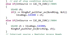

您好,我想问一下,有没有关于fifo 中断的例子借鉴一下,现在使用的发送和接受中断,在程序运行中会出现数据异常问题,所以想换FIFO中断试一下,谢谢

您好,只是借鉴了C:\ti\c2000\C2000Ware_4_01_00_00\device_support\f2806x\examples\c28\i2c_eeprom这个例程,电脑里没有第二个例程,可能是版本太低的缘故,我用的是6.2版本
您好,我想问一下您,IIC中断发送和中断接受要注意哪些事项,我这边设置的速率为91K,板子上有多个IIC设备,在初始化的时候会有数据异常情况,这个一般是什么情况造成的?谢谢
首先是建议你使用“i2c_Lib_eeprom_polling”或“i2c_Lib_eeprom_interrupt”例程,我认为它们比当前使用的例程更容易理解。
关于数据异常,能具体描述一下异常的情况吗?以及,初始化是指芯片初始化还是I2C初始化的时候发生?初始化完成后运行期间会有异常吗?
