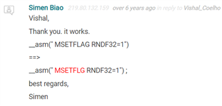

如下链接中描述的问题:
c28x FPU vs CLA - C2000 microcontrollers forum - C2000Tm︎ microcontrollers - TI E2E support forums
TMS320F28374S: 同一个算法在cla中和CPU中计算的结果不同 - C2000Tm︎ 微控制器论坛 - C2000 微控制器 - E2ETm 设计支持 (ti.com)
都表示使用这段语句:__asm(" MSETFLAG RNDF32=1") 修改寄存器可以使Cla计算的结果和CPU中计算一致
但是对于28374s来说,该寄存器是只读寄存器,无法修改,请问是否又相关的TI文档详细说明这个问题。
