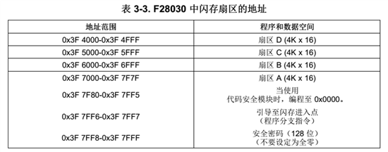

大家好!
TMS320F28030关于FLASH擦除操作,利用FLASH API函数的擦除函数,一次必须要擦除一个4K大小的扇区?如果我根本用不了这么大,那岂不是很浪费啊?还有没有其他方法啊?
