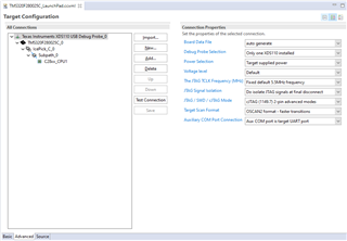

    硬件上就不说了,跟JTAG差别不大。软件上,比如TI官方的评估板launchPAD就支持2-PIN的cJTAG,在target configuration界面选择XDS110仿真器之后,点击Advanced,选中仿真器之后就可以在右侧的Connection Properties中设置为cJTAG了
