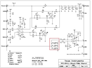

TMDSHVMTRPFCKIT: 板子燒毀了
Part Number: TMDSHVMTRPFCKIT
大家好,
我在使用TMDSHVMTRPFCKIT時,參考"HVMotorCtrl+PFCKit_HowToRunGuide"的說明文件,/cfs-file/__key/communityserver-discussions-components-files/56/HVMotorCtrl_2B00_PFCKit_5F00_HowToRunGuide.pdf
按照在 Motor Control Experiment HW Setup Instructions 的部分進行接線。
在做到  "To use AC Mains Power, Connect [Main]-BS1 and BS5 to each other using banana plug cord. Now connect one end of the AC power cord to [Main]-P1."
連接市電 (AC110V) 後如下圖左下角的部分就燒掉了...
以下有幾個問題想請教,
1. 新的板子與舊的板子在接線上是否有不同? (因為無法確定購買年份,是否有辦法得知板子的版本)
2
. 是什麼原因導致此區塊燒毀的呢?
3. 若是不使用這個區塊是否還能對馬達進行驅動呢?
4. 是否可以進行維修,或是需再購買新的板子?
  • 你好:
    1、不知道你说的旧板子是哪个版本?最早是R5版本,后面都是R1.1版本,我看你的版本也是R1.1的(高压电源接口的位置)。接线上说实话我也没用过R5的套件,没研究过硬件设置文档。
    2、你的问题其实我以前也碰到过,烧毁的应该是板子上的3个零欧姆电阻。也因为这个事,后来都没碰过这个套件,转去玩相对低压的instaSPIN套件了,这个问题也就一直搁置了。
    3、这一块的功能应该是用来做PFC的,我认为不使用这一块区域也可以驱动电机,但是就没办法做功率因数校正了。
    问题2&3我会再咨询一下其他工程师
    4、·不知道你的板子购买的时间有多久了?时间不久的话可以联系一下CSC部门,看能否安排维修。你也可以测量一下,是否只是上面的0欧姆电阻烧坏,如果是的话自己更换应该也方便的。

  • 感謝您的回覆,
    1. 再次檢查後發現我所參考的說明文件是 C:\ti\controlSUITE\development_kits\HVMotorCtrl+PfcKit_v1.7\~Docs,為R5版本的,因此猜測可能是因為跳線接錯而導致燒毀?
    2. 想問您之前是甚麼原因導致燒毀的呢?
    4. 應該是購買接近十年了,是否還能安排維修?  另外,0歐姆電阻是否能直接以跳線取代呢?

  • 我问了一下其他工程师:
    1、应该是将地线连接到地导致的套件损坏。而且这点在用户指南中没有说明。
    2、如1所述,当时应该是同样的问题导致的烧毁
    3、按照指南使用跳线将 BS1 连接到 BS5,这样可以在没有 PFC 的情况下运行电机。
    4、10年的话应该是没办法维修了,只能考虑自己更换了。我认为0欧姆电阻是可以用跳线取代的。

  • 目前經檢查後認為是如下圖中紅色圈起來的區塊燒壞了,其他區塊皆正常。
    嘗試了將原先的地線移除,使用跳線將BS1連接到BS5後,並沒有異常狀況產生,但沒辦法使馬達部分轉動。
    想請問:
    1. 燒壞的部分是否會影響到所使用的AC輸入,並用BS1連接到BS5?
    2. 亦或是有什麼其他可能的原因使馬達沒辦法轉動?
    (所使用的馬達規格為PMSM / 1kW / 2000rpm / 4.8A)
  • 1、烧坏的部分是用于PFC的,并且你提到已经用跳线连接BS1和BS5,所以我认为不会影响AC输入。
    2、马达无法转动的话,其间可能的原因就多了。不知道你有没有试过用GUI来运行这个套件?
    C:\ti\controlSUITE\development_kits\HVMotorCtrl+PfcKit_v2.1\~GUI
    GUI的话以用户界面的形式来运行套件,不需要设置工程里面的参数之类的,会比用CCS控制更方便判断是程序设置问题还是硬件设置问题。
