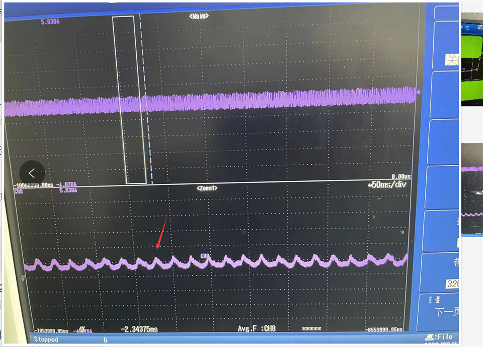

如图所示 有刷电机电流波形,频率怎么提取?
是一个类似正弦波的波形是吗?
我之前的经验是做了一个电平抬升电路,通过放大器把正弦波转换为方波,再通过eCAP模块来计算信号的频率。
