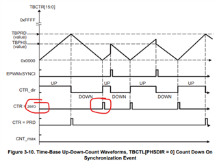

ePWM采用UPDOWN计数,使能shadow register,各个寄存器在载波过零即TBCTR=0生效。

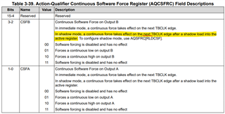

PWM的封锁是使用AQCSFRC寄存器强制所有PWM为低电平,同样是载波过零生效。

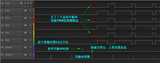

实际测试如下图所示:
其中通道07信号SYNCO为载波过零点,通道06为开启PWM的时刻,剩下00-05为6路PWM信号。开启PWM信号以后,在下个周期的过零点,shadow register加载到active register,PWM正式开启。
问题主要出在第一个开关周期,实际为了测试,将首个开关周期的占空比设置为0.5,在使能PWM信号的下一个周期载波过零点,三个PWMxA信号没有按照预期拉高,导致PWMxA信号的占空比丢失了一半,如上图中的三个红框。
除了第一个开关周期,剩下的就全部正常了。想咨询下造成这种情况的原因以及相关解决方案。
