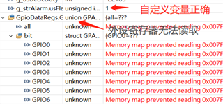

如题,我新建了TMS320F280025C,各类配置相对都是常规处理,工程中引入了两个cmd文件,“28002x_flash_api_lnk.cmd”及“f28002x_headers_nonbios.cmd”,下载代码,在线仿真,发现外设全部失效,应用层代码的数据都是正确的,通过Expressions观察外设寄存器,发现无法在Map中读取到相应的寄存器,如下图所示,请高手支招,谢谢!

你好,请问选择“28002x_flash_api_lnk.cmd”是因为你要调用API函数吗?
另外,“外设全部失效”,看一下你的系统设置里面有没有打开外设的时钟配置?
