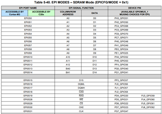

EPI接口外接SDRAM扩展内存,从这个表里面可以看出需要配置EPI0S0~EPI0S31,但是为什么EPI0S32~EPI0S43没有用上呢?能不能把EPI0S32~EPI0S43代替EPI0S0~EPI0S31?(因为这些引脚在我的硬件上需要复用为其他功能,而EPI0S32~EPI0S43却没有用到)。

您帖上来的是EPI用做通用模式时的引脚信号说明。用做SDRAM模式的,请查看ZHCSBK0D_F28M36x Concerto微控制器 datasheet (Rev. D) Table 5-40. EPI MODES – SDRAM Mode (EPICFG/MODE = 0x1):
这些分配是固定的,最后面一列是可选的引脚。
