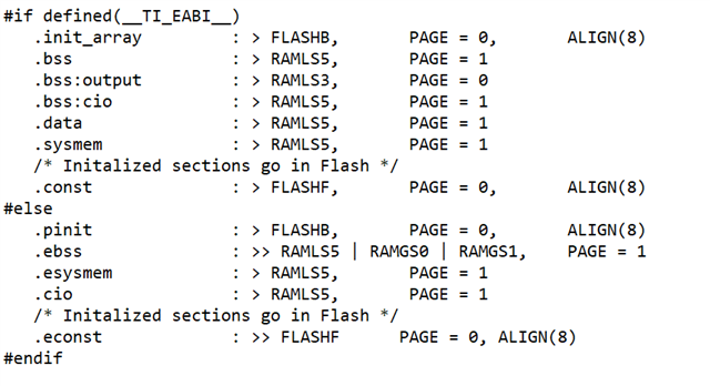

本人在使用2837xD系列时遇到一些问题。程序下载到RAM调试正常,下载到FLASH调试正常,但脱机情况下无法启动。
详细的说明:
1、程序原来是使用COFF的输出格式,现在改成eabi格式。
2、原来使用COFF的输出格式是没有问题的,硬件应该是没有问题的。
3、现在使用EABI格斯编译时,只能通过连上仿真器重新下载程序后点击CCS上的开始运行MCU才能启动。断开仿真器重新上下电MCU就无法启动
4、程序编译无警告无错误,使用例程参考修改了CMD文件。
请各位大佬支支招,谢谢。

SECTIONS
/* Allocate program areas: */
.cinit : > FLASHB PAGE = 0, ALIGN(8)
.text : >> FLASHB | FLASHC | FLASHD | FLASHE PAGE = 0, ALIGN(8)
codestart : > BEGIN PAGE = 0, ALIGN(8)
/* Allocate uninitalized data sections: */
.stack : > RAMGS0 PAGE = 1
.switch : > FLASHB PAGE = 0, ALIGN(8)
.reset : > RESET, PAGE = 0, TYPE = DSECT /* not used, */
.init_array : > FLASHB, PAGE = 0, ALIGN(8)
.bss : > RAMGS1, PAGE = 1
.bss:output : > RAMD0, PAGE = 0
.bss:cio : > RAMGS1, PAGE = 1
.data : > RAMGS1, PAGE = 1
.sysmem : > RAMGS4, PAGE = 1
/* Initalized sections go in Flash */
.const : > FLASHF, PAGE = 0, ALIGN(8)
Filter_RegsFile : > RAMGS0, PAGE = 1
ramgs5 : > RAMGS5, PAGE = 1
