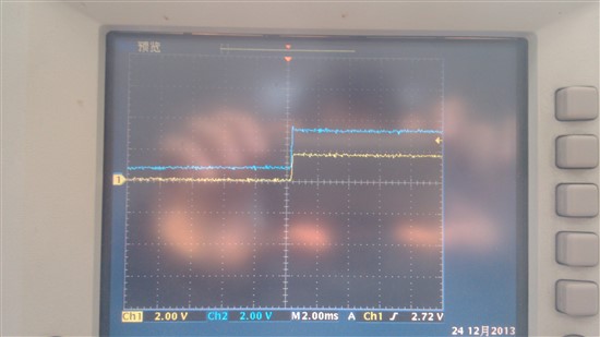

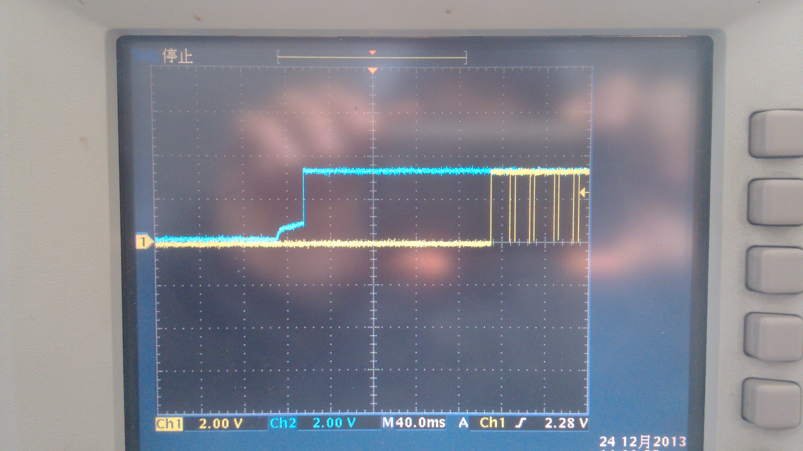

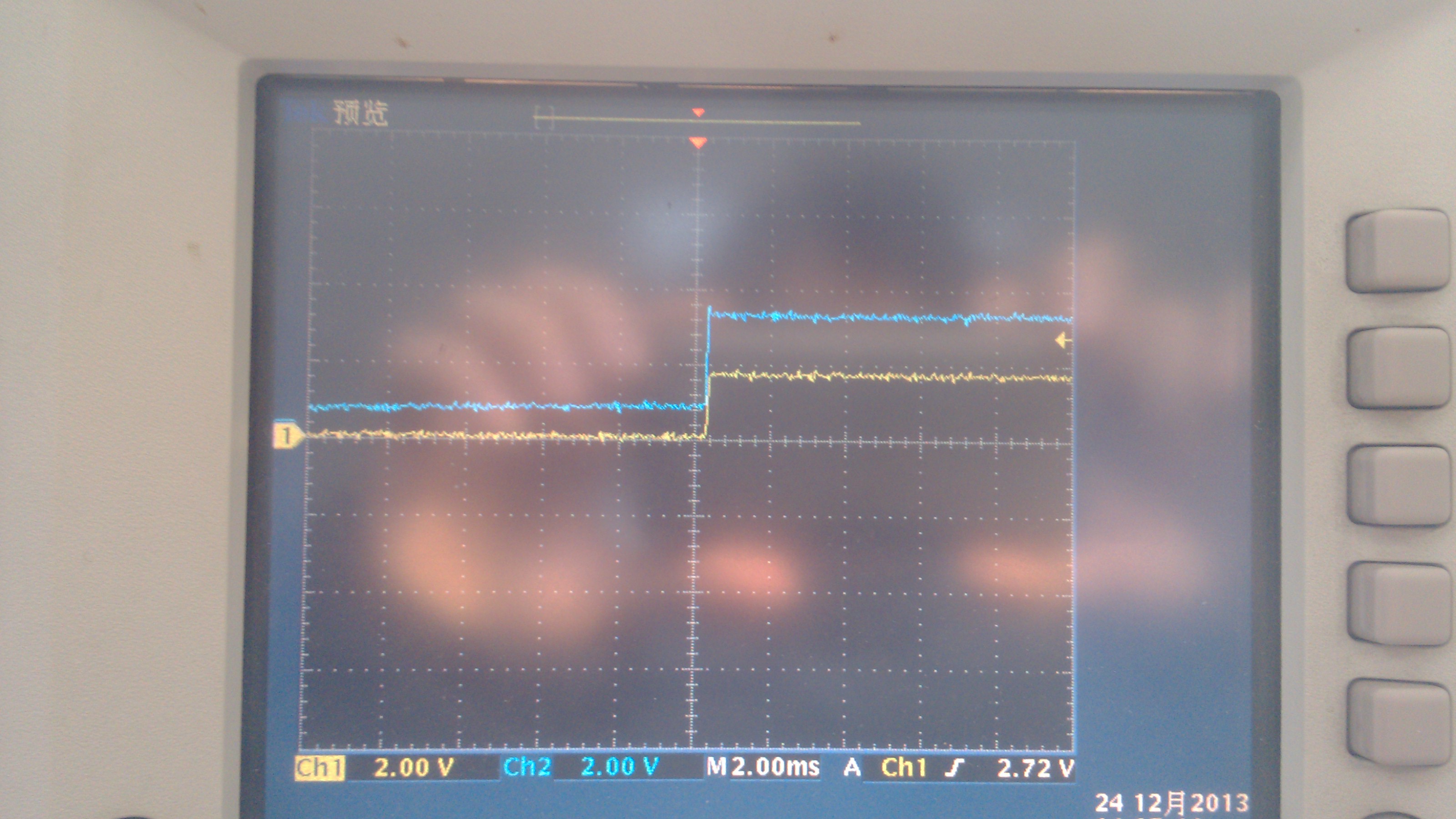

情况是这样的,用了1.8v(而非1.9v)和3.3v供电,上电顺序如附图,应该是OK的。
图上可以看出一直输出18us左右长度脉冲,据百度是看门狗复位脉冲。
开始怀疑会不会1.8v电压不够,用直流电源直接供1.9v电压,情况还是一样。
晶振30M,正常。复位芯片tps3824-33,应该正常。
28335是BGA封装的,让人手动焊接的,还用风吹过一次。
现在不知道如何进展,求问,是不是应该换片子试试?

芯片默认看门狗是开启的,因此空片会产生周期性的看门狗复位。
楼主先检查,XRS,TRST,3.3V信号是否正常,JTAG电路是否参考TI EVM板设计。
如果都没问题,可能是焊接原因。
