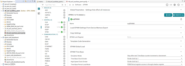

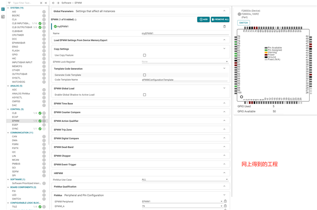

Hi,我有一个网上得到的工程文件我看到在他的工程文件的syscfg中可以对PWM进行更细致的配置(如图,可以对TB,AQ,CC等子模块进行进一步的配置),但在我的工程中我无法对epwm进行如此细致的配置。想请教下我该如何配置syscfg也能像我在网上找的工程那样对PWM做如此细致的配置。
并非是我自己新建的。我是从C2000ware中导入的clb_ex3_auxiliary_pwm,打算在官方案例上进行修改,我的syscfg版本是1.15.0,我找不到在哪配置一下能实现像有图那样在syscfg中对epwm模块进行更加细致的配置

相同的例程,我导入CCS后,可以在CCS中使用syscfg进行配置:
C2000ware:4_02_00_00
CCS:12.1.0
感谢!我导入了C2000Ware4_02_00_00中的例程后也能进一步细化配置了!(我之前是从C2000Ware4_00_00_00中导入的)
不客气。sysconfig目前仍然算是比较新的应用,所以每个版本的SDK差异可能会比较大,建议您尽可能使用最新的SDK。
