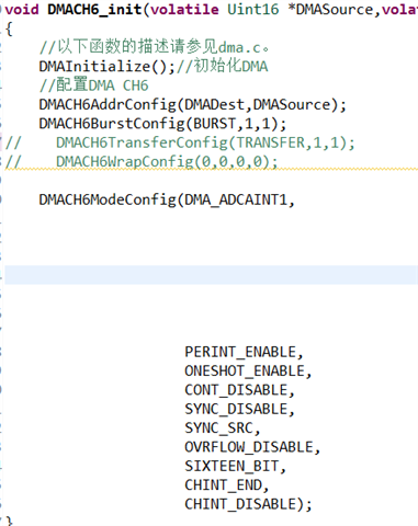

TMS320F280025C: DMA只获取一次
Part Number: TMS320F280025C
之前我是试过可以多次获取 但是添加了一些功能就不行了

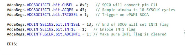

ADC的INT1这边也配置了
