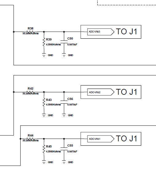

TMDSHVMTRINSPIN套件配套的28035的卡,测试母板上的Ifb-w,u,v三相反馈的电压均为+-26V左右,参考母板的原理图,这+-26v的电压是直接输入到controlCARD里面去的,难道controlCARD里面的排电阻起降压作用?
用的HVACI_Sensorless算法。
求教各位大神。
