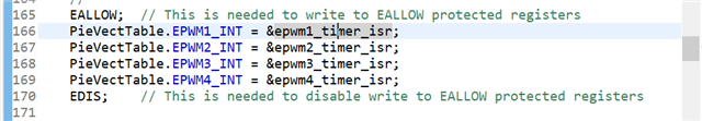

    例如该例程C:\ti\c2000\C2000Ware_4_03_00_00\device_support\f2806x\examples\c28\epwm_timer_interrupts
    在主函数中就将两者连接了起来。我认为这是实现中断的必要方式,在powersuite库中应该同样如此。CMD中并不能体现这种关系。
