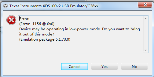

用28335控制H桥驱动器DRV8843时,有时PID参数设置不当,仿真全速运行电机会突然停转,显示以下图片
可能是电流环电流过大,DRV8843过流会关断H桥,这会影响到DSP吗?还是由于别的原因?
