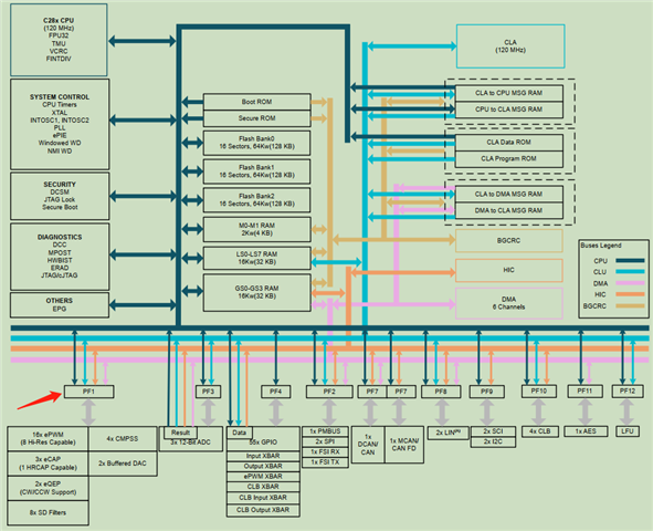

大佬们,小弟有些不懂的问题想请教~
一、这个PF具体是什么?英文全称是?
二、图示CPU和CLA总线都指向PF3,PF3又指向ADC。我是否可以理解为CPU能做的事情CLA都可以做,比如配置ADC寄存器?
三、PF的命令处理是阻塞式处理还是与CPU/CLA并行处理?

1. peripheral frame;
2. 是的。但是总得来说CPU的权限最高,这里请参考zhcsgy3g_TMS320F28004x 实时微控制器 datasheet (Rev. G)第215页的8.5 总线架构 - 外设连接;
3. PF会有仲裁和阻塞。请参考sprui33f_TMS320F28004x Real-Time Microcontrollers Technical Reference Manual (Rev. F)第1354页的10.5 CPU and CLA Arbitration[1]。
