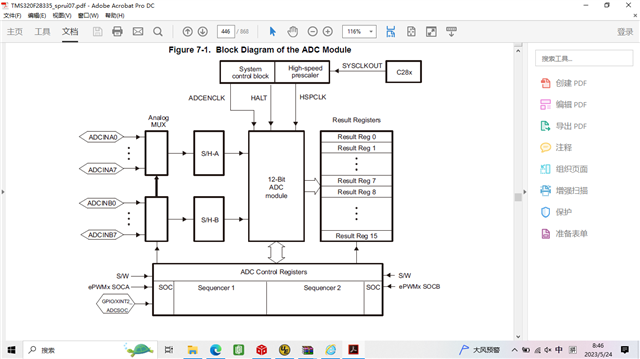

在做电机的FOC控制时,需要同步采样至少两相电流
以28335为例,其只有一个ADC内核,但是有两个同步采样保持通道。这样可以使ADCINAn和ADCINBn同时采样保持。虽然后面的转换还是A在前B在后,但是是在同一时刻补货了两相电流值。两个通道转换结束后,触发ADC中断,在ADC中断中做算法处理。
如果是28388,该怎么做同步采样控制呢?
28388有4个ADC内核,如果我用A采集A相电路,B采集B相电流,ADC内核A和ADC内核B都有各自的中断,那么我应该用那个中断作为FOC算法中断呢?如果采样窗口大小、ADC模式、触发源配置都一样的话,这两个ADC会很严格的同时完成转换吗
  • 如果采样窗口大小、ADC模式、触发源配置都一样的话,这两个ADC会很严格的同时完成转换吗
    理论上来说是会同时完成的;
    总的来说ADCA的中断优先级大于ADCB的中断优先级。可以通过软件的方式来解决。
