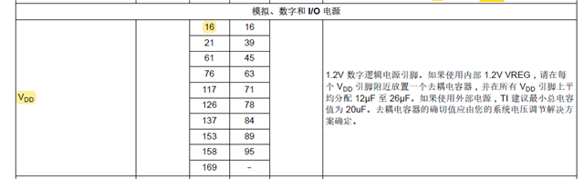

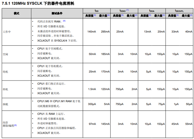

TMS320F28075: 1.2V需要多大功耗
Part Number: TMS320F28075
1.2V VDD用LDO提供,需要多大电流多大功耗?
