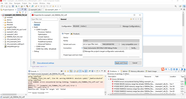

SFRA: SFRA例程在怎么更改型号?
Part Number: SFRA
我从SFRA库里找到了四个例程,都是280049系列的,我的板子是28379D,只在properties上的variant里更改版本就会报错。请问是还有别的地方需要更改吗?
