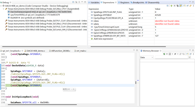

Hi,我打算在SPI的LoopBack例程的基础上修改得到一个28388与SPIDAC芯片通信的程序,但遇到了一些问题,配置完后SPIA和SIMO两个管脚均没有输出。
下面是我程序的一些配置,程序利用了定时器中断,在每一秒的定时器中断中通过SPI输出一个固定的数。

    DacOutData(0xaaaa);
void DacOutData(uint16_t data)
    SpiaRegs.SPITXBUF = (data);
    (void)SpiaRegs.SPIRXBUF;
    SpiaRegs.SPITXBUF = (data<<8);

调试中,定时器中断能正常触发,我不确定我代码的配置哪一块出了问题
