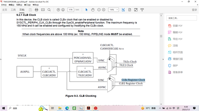

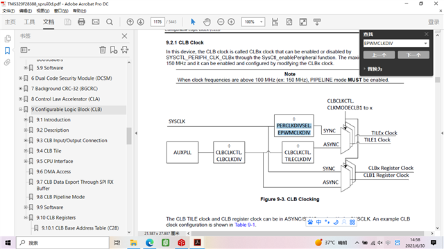

问题1.请问CLB单元时钟如何配置呢?为什么28379的TRM文档的CLB章节没有描述?379的CLB单元,最大时钟是多少?
而28388的就有 clb单元的时钟描述
如上图所示,这个388的TRM文档对应章节的CLB时钟描述

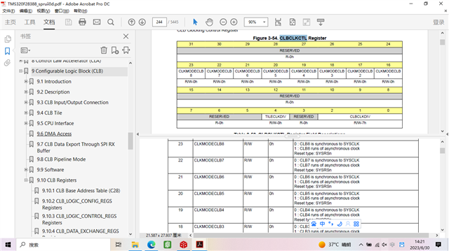

其中CLBCLKCTL的定义如下:
CLKMODECLBx默认值为0,即CLB单元的时钟与系统时钟是同步的。

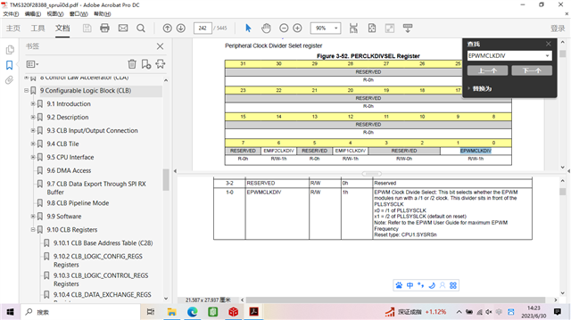

由于EPWMCLKDIV的默认值为1,
问题2.如果388的系统时钟配置为200MHz,不把了PERCLKDIVSEL.EPWMCLKDIV设定为2,CLB的TILE时钟就会超过150MHz
按照EPWMCLKDIV的定义,其数值是不是要么为0要么为1,可以将EPWMCLKDIV设定为2吗?
