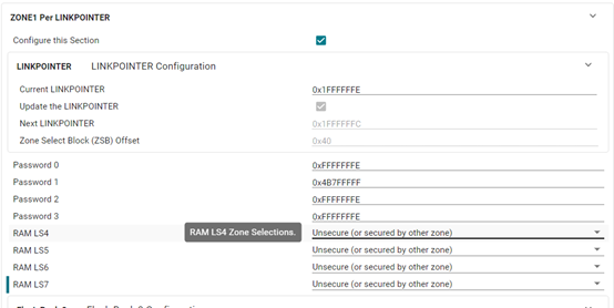

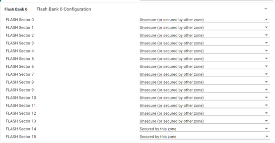

我使用DCSM图形配置界面将flash的sector14、15分配给安全区ZONE1。并正确配置密码。
输入密码后,JTAG在线仿真一切正常,重新上电后,程序无法离线运行。程序无法离线运行。

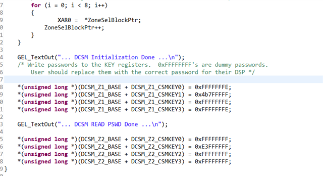

gel文件Setup_DCSM()函数中,我将密码已经改为设置的密码。但还是无法离线运行程序

DCSM图形配置界面
uniflash?能不能把详细配置截个图看一下?
是通过dcsm_security_tool.syscfg配置文件GUI界面配置的密码和保护扇区
在线仿真没有任何问题,可以实现加密解密操作,但是离线仿真,似乎卡在了boot room环节,都没有进入程序(因为我在程序开始处设置了LED闪烁,离线运行,板子电源灯正常亮起,但是LED并没有闪烁)
配置的时候有没有按照文档来:https://www.ti.com/lit/an/spracp8a/spracp8a.pdf
3 DCSM Security Tool Example Project
是按照文档配置的,全部扇区加密后,芯片可以离线运行,部分扇区加密芯片无法离线运行
GRABRAM和GRABSECT在secure device后必须分配
