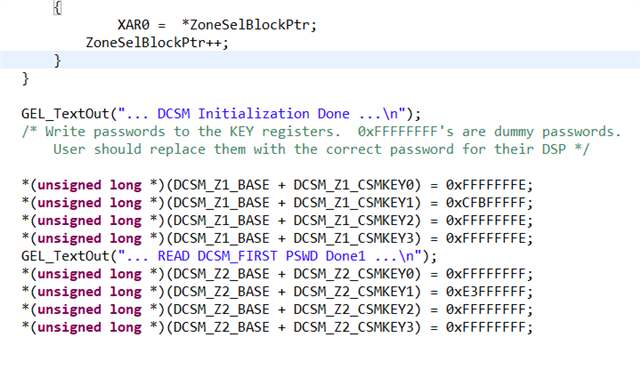

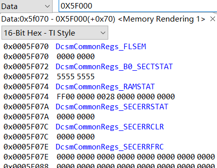

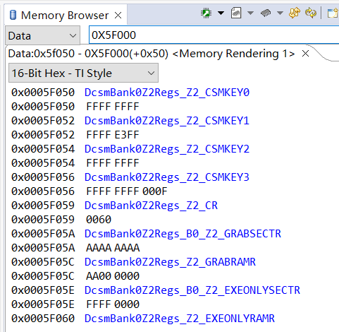

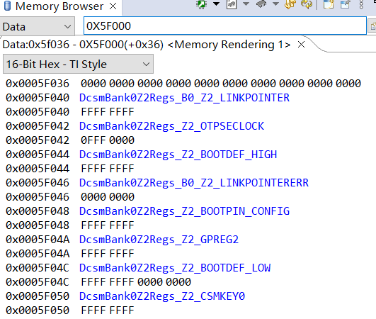

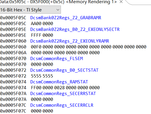

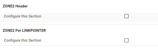

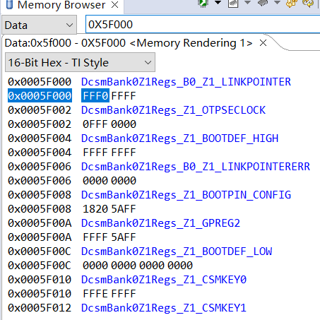

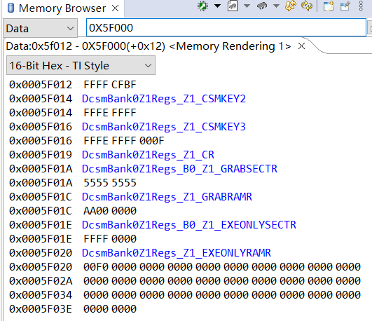

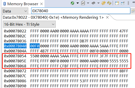

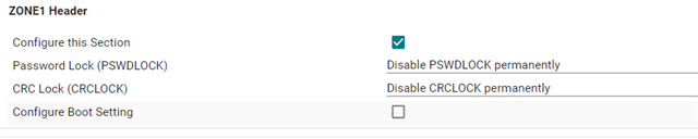

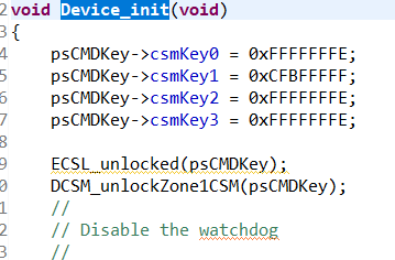

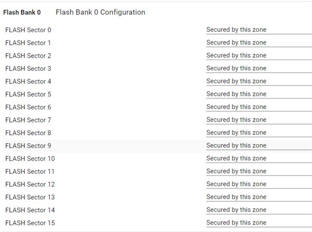

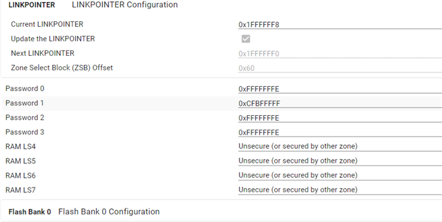

我的程序全部放在flash中,使用DCSM的zone1对flash所有扇区进行加密后,在线仿真没有任何问题,但是程序无法离线运行。
我在程序的最开始处调用了解锁函数,但程序还是无法离线运行
