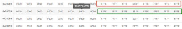

在进行ECSM测试的时候(假设当前ZSB为2),我更新bootdef选项并重新使用一个ZSB(假设为3),但是在写入的时候,在0x7801C处写入错误,成功擦除但是没有成功写入。但是现在无论是原来的ZSB2密码还是现在的ZSB3密码都显示无法成功解锁,这是为什么
第二张图红框是我当前使用的ZSB绿框是我想要更新的ZSB(但是更新失败),从图中看,绿框中的ZSB并没有使用,因此当前的密码应该还是红框对应的密码,但是使用红框中的密码已经无法实现解锁

能描述一下操作的流程吗?
OTP没有擦除(0-->1),只能写入(1-->0),而且是一次性的。
