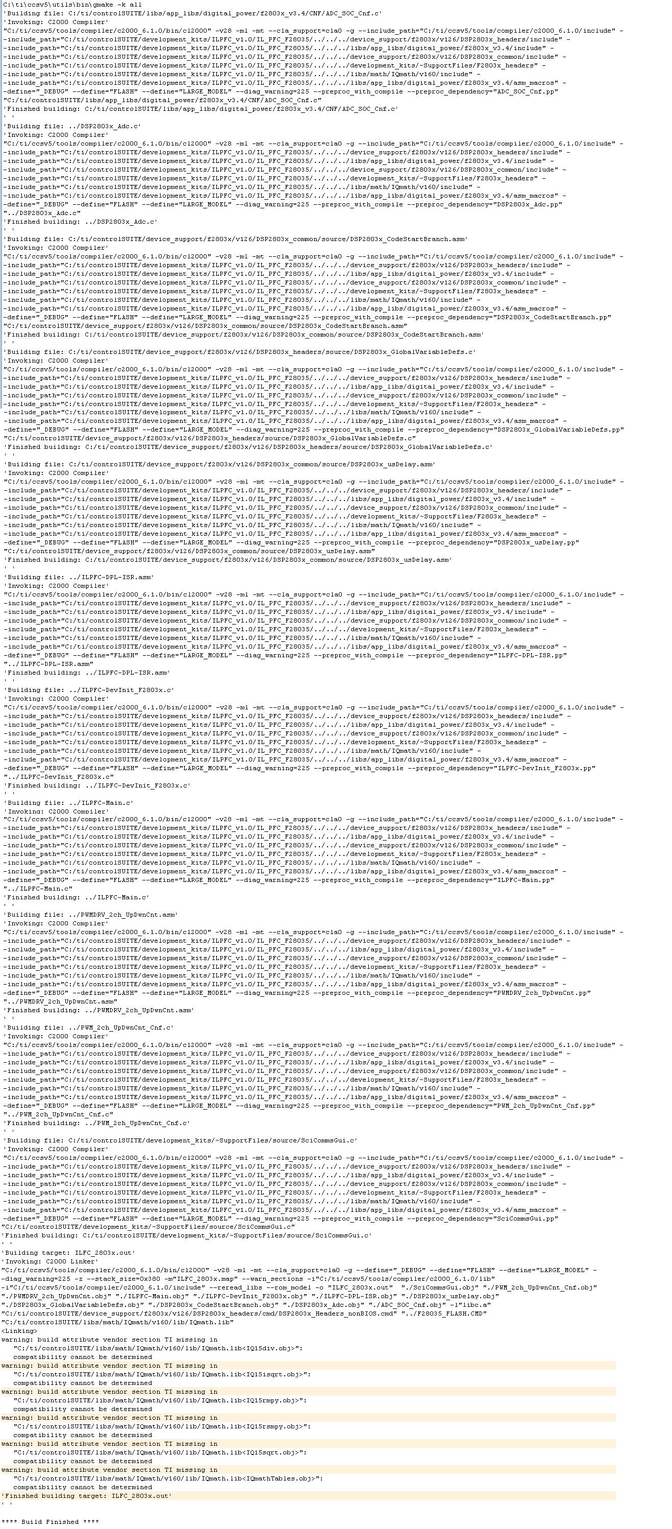

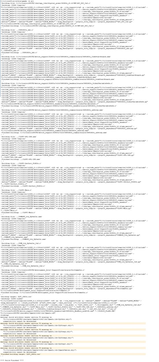

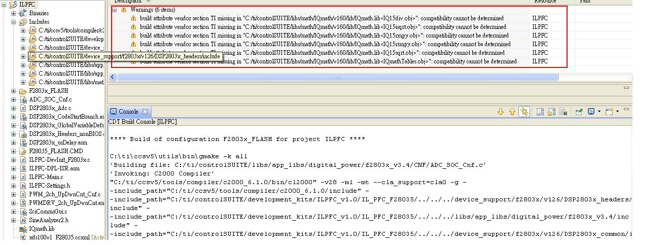

D:問題:
直接import範例,編譯結果出現warning,該如何解決呢?
  • 这是IQMATH版本兼容性问题,表示这个IQMATH lib是由之前版本的编译器编译的,跟你现在的编译器不一样。
    但是这个警告完全不会影响IQMATH的运行,因为新版本的编译器是兼容这个IQMATH的。所以这个问题你直接忽略就可以。
    你可以直接在TI官网搜索这个警告,有详细的解释。
