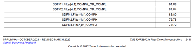

当前查阅手册,连接信号为cevt1以及cevt2.,见下图:

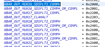

但实际在c2000 SDK包中发现,连接信号为COMPH, COMPL 或者 COMPH or COMPL,见下图:
所以280039 SDFM连接ECAP 以及XBAR 的信号到底是哪个?
请提供一下这个文件的具体路径及文件名

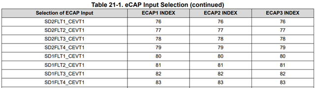

都是CEVT。请查看最新版本的TRM(spruiw9b),我们已经做出了修正:
Table 21-1. eCAP Input Selection (continued)
spruiw9b_TMS320F28003x Real-Time Microcontrollers Technical Reference Manual (Rev. B)第2453页21.3 Configuring Device Pins for the eCAP
