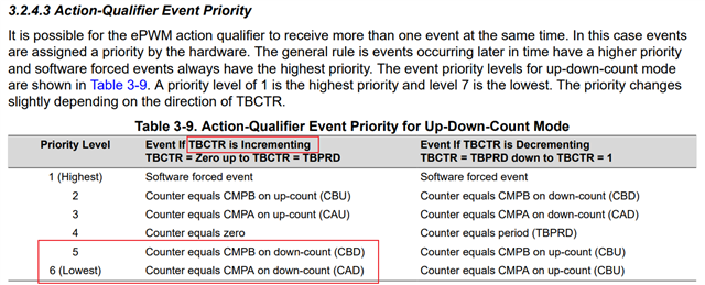

TMS320F28032: 关于AQ寄存器事件优先级问题咨询
Part Number: TMS320F28032
如下图的表格中,TBCTR计数方向是单增时,为何还会发生CBD、CAD事件呢?这不相矛盾了吗?应该去掉吧
