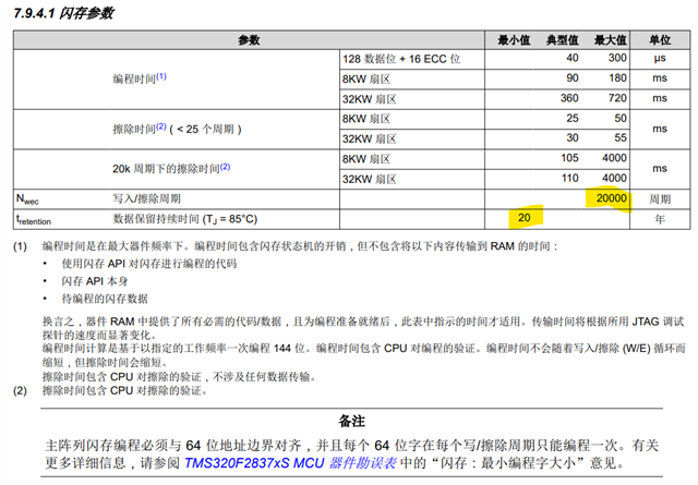

TMS320F28374S: 寿命说明
Part Number: TMS320F28374S
TMS320F28374S 规格书中有读写和使用寿命说明吗,在哪个位置? 若没有,如何评判使用寿命
